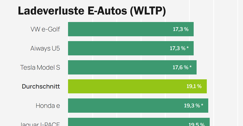

    Darf man hier Links posten? Ich versuche es einfach mal:
    Ladeverluste bei Elektroautos - Praxis-Elektroauto.de
    Mit welchen Ladeverlusten du bei Elektroautos rechnen musst, erfährst du in dieser Auswertung.
    praxis-elektroauto.de
    Ladeverluste beim Elektroauto | ADAC
    Wie hoch sind die Ladeverluste, wenn man ein Elektroauto lädt? Der ADAC hat es gemessen – und gibt Tipps zum effizienten Aufladen.
    www.adac.de
